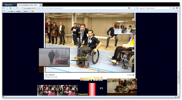

ik gebruik lightbox reeds jaren op mijn website bocciapatrick.tk. Op een van de pagina's staat de foto niet helemaal op de voorgrond als ik op de foto klik. Het gaat goed tot ongeveer halverwege de pagina en dan staan ineens de miniaturen voor de foto i.p.v achter de foto
de pagina waarop dit gebeurd is bocciatijdslijn 2012-2013 . Het is een tijdslijn. Het verloopt goed tot en met december. Als je vanaf januari klikt op een foto dan komen er delen van de achtergrond voor de lightboxfoto. Indien je vanaf begin de foto's via lightbox bekijkt is er geen probleem. je klikt op next en alles verloopt prima. Indien je pas vanaf januari op een foto klikt dan is er wel dat probleem. Iemand een idee hoe ik dit kan verhelpen. Het programma waar ik de site mee maak is webpagemaker (http://www.webpage-maker.com/):hmmmm:
