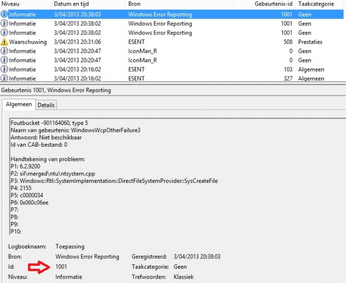

Bij het stoppen na 52% lees ik hetvolgende in het logboek, juist op het moment dat de scan afgebroken wordt (dat is om 20u38): (alle 3 de Windows Error Reporting zijn exact hetzelfde)
Als ik op de knop "Details" klik, krijg ik volgende bijkomende informatie:
System
- Provider
[ Name] Windows Error Reporting
- EventID 1001
[ Qualifiers] 0
Level 4
Task 0
Keywords 0x80000000000000
- TimeCreated
[ SystemTime] 2013-04-03T18:38:03.000000000Z
EventRecordID 10225
Channel Application
Computer Jeff
Security
- EventData
-901164060
5
WindowsWcpOtherFailure3
Niet beschikbaar
0
6.2.9200
sil\merged\ntu\ntsystem.cpp
Windows::Rtl::SystemImplementation:laugh.gifirectFileSystemProvider::SysCreateFile
2155
c0000034
0x060c06ee
C:\ProgramData\Microsoft\Windows\WER\ReportArchive\Critical_6.2.9200_de3038886f4df1879690ba444f9e71b c182147a_091852c4
0
9d385abb-9c8d-11e2-bf14-7054d20b981e
0
3971827614273391d8521acb8a21cc2b

Er zijn een boel windows mappen die blijkbaar geen eigenaar (meer) hebben.
Dit zijn mappen waar normaal gezien "systeem" of "trusted installer" als eigenaar staat.
Het is onbegonnen werk om voor al deze mappen de eigenaar manueel te gaan aanpassen; vooral omdat je niet weet welke voor "systeem" zijn en welke voor "trusted installer".
Ik denk dat een herstelinstallatie (of herinstallatie) van windows de enige zinnige optie is om dit op te lossen
Is dit over heel het logje zo of enkel vandaag? Het veiligste gewoon terugzetten naar kooptoestand via de ingebouwde Acer Recovery?
aangepast door Kurtt
Ik heb toch maar een Acer Recovery gedaan.
