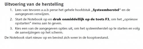

Kan je het model en model nummer van je laptop door geven, dan kunnen we eens in de handleiding kijken wat nog mogelijk is.
Ben je in het bezit van een USB- stick?
Kan je ook het modelnummer doorgeven?
Daar je geen ingebouwde cd-rom hebt zal het natuurlijk moeilijker worden.
Indien je van iemand een externe cd-rom zou kunnen lenen zou handig zijn maar je hebt ook een Windows xp installatieschijf nodig om het herstel uit te voeren.
Ook is er een mogelijkheid om die laptop terug te zetten naar fabrieksinstellingen maar je bent dan al je persoonlijke bestanden en achteraf geïnstalleerde software kwijt.
Om zeker te zijn welke procedure gevolgd moet worden zou het modelnummer toch nodig zijn.
Het zal een F toets zijn die je moet indrukken bij het herstarten van je laptop, hoogstwaarschijnlijk de F11 maar ben niet zeker.
Je kan altijd proberen.
