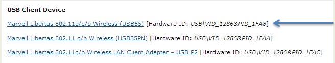

Welke download kan ik het beste gebruiken? Ik heb nu de bovenste in USB Client Device gedownload en opgeslagen. De andere 2 zijn niet te downloaden. Of kan ik beter een andere downloaden?
Alvast bedankt!

Het stuurprogramma heb ik als administrator uitgevoerd, daarna de pc opnieuw opgestart. Vervolgens blijf ik de volgende melding krijgen (als ik het betreffende mapje selecteer) "Er kunnen geen stuurprogramma's voor uw apparaat worden gevonden." Heb je nog een andere optie?
@ Chantal,
Hiermee hebt je het stuurprogramma geïnstalleerd.
Dan hoef je onderstaande niet meer uit te voeren, handmatig installeren.
Tenminste als je de map bedoel waar je de download hebt opgeslagen ?
Als je naar Apparaatbeheer ga, zie nog steeds die gele uitroepteken ?
Staat op de MARVELL Wireless device een type nummer?
Dat is inderdaad de map die ik bedoel.
Het gele uitroepteken staat er nog steeds. Het gaat om Marvel wireless device V1.0.1.2. Bij details, bij eigenschappen staat "De stuurprogramma's voor dit apparaat zijn niet geïnstalleerd. (Code 28)".
De USB heb ik in 2 andere poorten geprobeerd maar zodra de USB in een poort komt, verschijnt direct weer het gele uitroepteken. Ook heb ik de pc opnieuw opgestart maar dat maakt niets uit.
