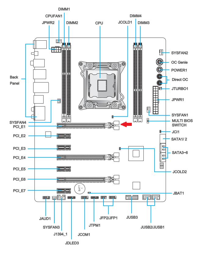

Controleer eens in je manual van je moederbord of je de voorgeschreven geheugensloten gebruikt als je twee latjes installeert?
Als ik het goed heb heb je langs weerszijden van je processor geheugensloten op dit moederbord.

je had inderdaad gelijk toen ik mijn pc installeerde heb ik de RAM slots opgevuld zoals op mijn vorige pc en ik starte de pc en hij werkte als ik de slots van plaats verwisselde starte hij niet op. Nu bleek dat hij ipv op slot 1 en 2 zoals ik dacht hij op 3 en 4 stak en in de handlijding stond "for a stable structure always fill the black slots first and always start from slot 1" nu de zwarte slots zoals getekend en uitgelegd in de manual zijn slot 1,3,5 en 7 dus nu steekt hij op 1 en 3 en na een paar keer dat hij niet opstarte kwam er een bios setup die ik door het moederbord heb laten uitvoeren en nu zijn slot 1 en 3 ingesteld zoals het hoorde. ik hoop dat dat de oplossing is het zal allesinds ten goede komen. en Ik wil je alvast al HEEL hard bedanke voor de mooie en deskundige help. Ik laat zeker weten of het geholpen heeft. :)
update: tijdens het spelen geen probleem na het spelen zet ik direct de pc uit en toen hij net bezig was met afsluiten viel men scherm weer weg... nu heb ik even gewacht om te zien of hij toch niet verder zou gaan met het afsluiten van de pc en dat deed hij niet. ik heb ook nog iets anders gemerkt in de manual van het moederbord staat er dat 1-way grafische kaarten in PCIe 1 moeten 2-ways in PCIe 4 en 3ways in PCIe 6 nu mijn steekt in de 4 en ik weet niet wat ze met 1,2 or 3 ways bedoelen maar mss moet ik die ook versteken naar de 1?
Normaal gezien hoor je de grafische kaart in PCIe slot 1 te steken.

De andere slots zijn er als je gebruik wilt maken van SLI of Crossfire.
