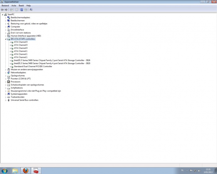

Ga naar apparaatbeheer.
Ga in het menu naar beeld en kies dan voor verborgen apparaten weergeven.
Dubbelklik op IDE ATA/ATAPI controllers.
Maak nu een afbeelding van het apparaatbeheer en voeg deze toe aan een volgend bericht.
Ga opnieuw naar apparaatbeheer zoals reeds uitgelegd en verwijder alle vermeldingen van ATA Channel 0 en ATA Channel 1.
Je kan dit doen door er met rechts op te klikken en dan kiezen voor verwijderen
Als er gevraagd wordt om ook de bestanden te verwijderen van de harde schijf, klik je op NEE.
Herstart de pc en kijk dan wat het resultaat is.
Maak ook nieuwe uittreksels uit de logboeken.
