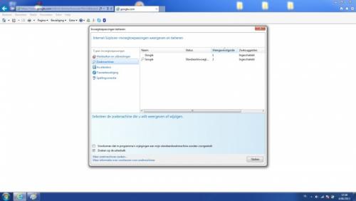

Hoi hoi!
Ik ga de scan nu doen.

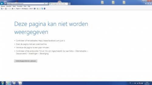

momenteel staat alleen IE er nog op: als ik dit open --> beginscherm Google
Ik kan vanalles indrukken en dan kom ik op de zoekresultaten van google, vanaf dan kan ik naar de gevraagde pagina gaan
dus niet via de balk bovenaan in IE
Ook sites zoals facebook werken niet
Ik post zodadelijk een screenshot plus de log!

      [HKEY_CURRENT_USER\Software\Microsoft\Internet Explorer\SearchScopes];r
      "DefaultScope"="{6A1806CD-94D4-4689-BA73-E35EA1EA9990}";r
      {BA3B601B-49EB-4364-9AB4-F47AF757335C};c

[*]Open Internet Explorer en ga naar Extra - Internetopties - Geavanceerd - Instellingen - Beveiliging
Vink daar de opties voor het gebruik van SSL en TLS aan.
Herstart je internetbrowser.
