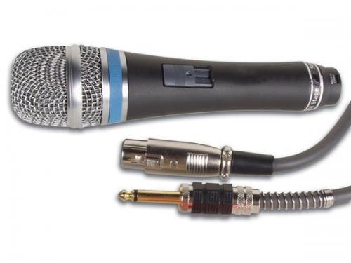

Hieronder zie je een afbeelding van de microfoon die ik heb aangekocht samen met een kabel die de verbinding moet maken van de micro naar de pc.
De microfoon kan rechtstreeks op een versterker worden aangesloten maar mijn bedoeling was om hem te gebruiken om rechtstrees geluid op te nemen op de pc, door hem dus te verbinden met de pc.

Ik zie dat de micro met een XLR kabel verbonden is met de micro, dat is prima. Aan de andere kant heb je dan een 1/4 Jack welke niet in de standaard computer past. Heb je daar een tussenstuk voor of een speciale audiokaart?
