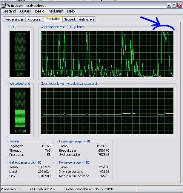

Jean-Pierre: dit is een momentopname van gedurende het opstarten van mijn Grafisch programma (blauwe pijl) - hij bevroor evenwel op dat moment niet, maar je krijgt er een idee van. De vorige pieken : geen idee van op welk moment dit gebeurde.
Is het dit wat je bedoelde of had je het proces-venster willen zien?
(ook jij dank voor je aandacht voor mijn vraag)

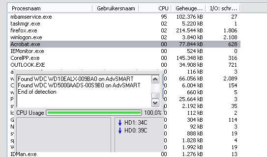

Liefst eentje van de Processen op dat moment,zo krijgen we een kijk op welk proces de boosdoener zou kunnen zijn.:top:
Gerangschikt voor Alle gebruikers en de grootste bovenaan wel te verstaan.
'k heb het idee dat het niet altijd dezelfde 'boosdoener' is - anders zou het makkelijk zijn. In bovenstaand plaatje was het bij-opstarten van Photopaint de oorzaak van die bijna 100%, maar 'k heb het ook anders geweten.
(nu, je krijgt je plaatje hoor :-))
nog een plaatje - Temps zijn dus in orde - en hier is het mbam die met de prijzen gaat lopen (heeft hij altijd vlak nadat hij dagelijks zich geupdate heeft)post-42549-1417705380,7805_thumb.jpg
