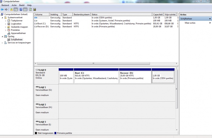

Maak eerst een afbeelding van het schijfbeheer zodat we de actuele toestand kunnen bekijken en dan zien we wel of er iets moet aangepast worden.
Was ik vergeten te melden, punt 17 is uitgevoerd en de pc is opgestart van de nieuwe schijf.
Ik ga dan nu verder en een afbeelding maken van schijfbeheer.
- - - Updated - - -
Hier is het knipsel.
Het ziet er inderdaad goed uit en je hoeft geen schijfletters aan te passen.

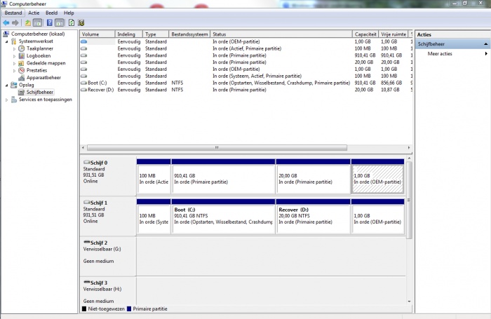

Ik heb schijfcontrole gedaan, maar het overzicht gemist, Windows was al opgestart :sad en het mapje video's is leeg.
Ook de afbeeldingen bij de e-mails kan ik niet binnenhalen.
Hierboven het overzicht van schijfbeheer. Misschien is het schijf 1?
De externe schijf is een Medion Drive-n-go.
