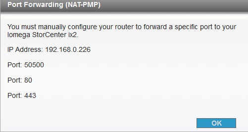

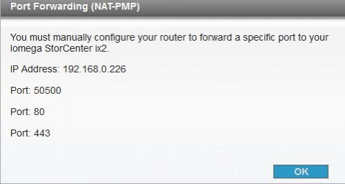

Beste, ik zit met een gelijkaardig probleem. In het weekend probeerde ik laatst extern op mijn NAS server te geraken, zonder probleem. Dit is een Iomega, de fabrikant bied een zgn "personal cloud" aan, gewoon de naam ingeven van de cloud en inloggen.
Sinds vandaag echter wou ik een camera instaleren, welke ik via de interface van de NAS wil bekijken, daar dit voorgeinstalleerd is. (Zelf kan ik perfect de camera bekijken)
Ik geraak echter niet meer extern op mijn NAS, de configuratie pagina voor de cloud heeft het over poorten 80, 443 en 50500.
Totnogtoe, had ik 50500 als eindpoort opstaan voor het ip van mijn server. Ik heb het ip van de NAS ook ingesteld in "DMZ" van de telenet modem.
Kan iemand me tips geven over welke poorten ik moet instellen op de modem? Ik begrijp dat je "vals" moet spelen voor een telenet modem.

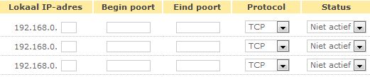

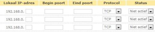

Dat begrijp ik, maar op de pagina van de telenet-router kan je niet naar een intern ip-adres+poort forwarden.
Hoe zou ik dat dan instellen op de tabel zoals in mijn eerste screenshot?

Je hoeft alleen een unieke poort naar het betreffende interne ip adres te forwarden. Dus als het intern ip van je device bijvoorbeeld 192.168.0.100 is en je wilt dit device aanspreken via poort 5000, dan wordt de entry in de router tabel 192.168.0.100 poort 5000 tot 5000. Je device moet wel ingesteld zijn om op die poort te "luisteren".
