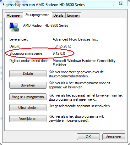

Ga via Start naar Uitvoeren en typ in het uitvoervenster devmgmt.msc en druk op Enter.
In apparaatbeheer klik je op het driehoekje voor Beeldschermadapters en rechtsklik op je grafische adapter en kies Eigenschappen.
Ga naar het tabblad Stuurprogramma
Welke stuurprogramma versie gebruik je op dit moment en wie is de leverancier
