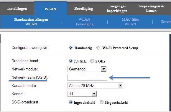

01] Probeer het volgende: verandert de Netwerknaam (SSID) in de router.
Bijvoorbeeld: de router is een linksys, geeft bij de Netwerknaam (SSID) een aparte naam zoals: xyz_linksys_9873 of zoiets.
Wel voor jezelf noteren !.

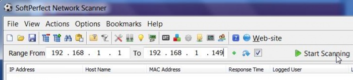

Download SoftPerfect Network Scanner
Dat is een eenvoudig handig progje, voor een minitut zie onderstaande link.
Computer Forum - PC Web Plus ? Toon onderwerp - SoftPerfect's Networkscanner [freeware]
Scant een IP-bereik.
Alle apparaten worden vermeld, je ziet dan een lijst met alle IP- en MAC-adressen.
Zie je vreemde IP-adres, blokkeer je die vreemde IP-adres in de router.
Let op: blokkeer niet je eigen IP-adres.
aangepast door iEscape

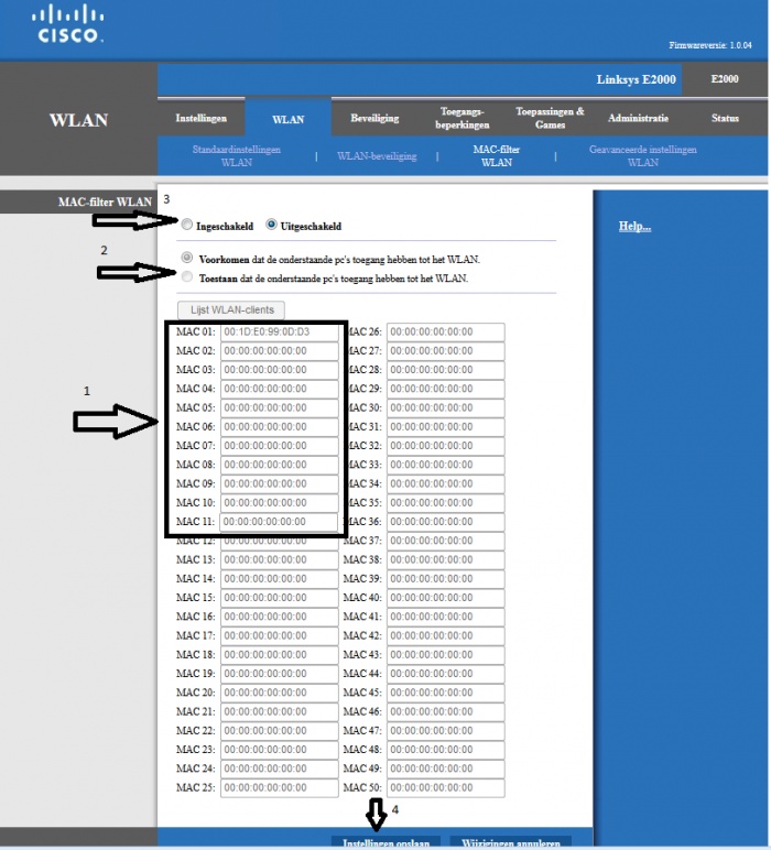

Mac filter inschakelen houd ook ongewenste gebruikers buiten.
Noteer van elk toestel dat bij je in huis het netwerk/router gebruikt het Mac nr/adres en voer die in je router in als zijnde toegelaten,zo hou je dus ongewenste buiten.
Edit:
1: zet de Mac adressen in de daarvoor bestemde vakjes
2: zet een bolletje bij "Toestaan dat onderstaande PC's toegang hebben tot het WLAN"
3: zet bolletje bij "Ingeschakeld"
4: klik op "Instellingen opslaan"
Zie afbeelding ter verduidelijking bovenstaande.
aangepast door Jean-Pierre
