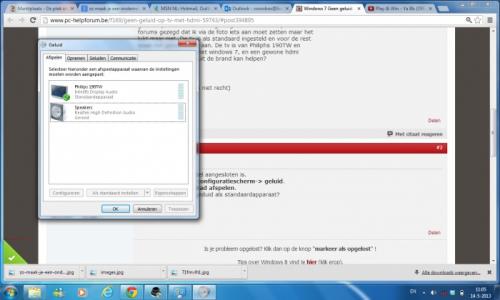

Ik heb al een tijdje lopen google'n maar ik kom er maar niet uit. Als ik mijn hdmi kabel via de pc aansluit op de tv komt er gewoon perfect beeld maar geen geluid.. Er wordt op de forums gezegd dat ik via de foto iets aan moet zetten maar het lukt maar niet. De tv is als standaard ingesteld en voor de rest staat het geluid overal aan. De tv is van Philiphs 190TW en laptop een Samsung met windows 7, en een gewone hdmi kabel. Iemand die me uit de brand kan helpen?

GetAttachment.aspx?tnail=0&messageId=b7a63a03-a542-11e2-8793-00215ad84cb4&Aux=14|0|8D00766A23BDA10||0|0|0|0||&cid=a793809f9e60e8ef&maxwidth=220&maxheight=160&size=Att (krijg de afbeelding niet recht)
Zorg dat de HDMI kabel aangesloten is.
Ga dan naar start-> configuratiescherm-> geluid.
Ga dan naar het tabblad afspelen.
Staat daar HDMI aangeduid als standaardapparaat?

Je TV staat er als standaardapparaat.
Als je eens gewoon wat muziek afspeelt wat gebeurt er dan? Worden de balkjes uit je afbeelding dan groen?
Speelt er dan nog geluid op je laptop?

Ik heb een foto bijgevoegd, is de foto niet te zien?
De foto in bericht 1 is inderdaad niet te zien.
Is de afbeelding uit bericht 4 dezelfde als die in bericht 1?

Ja het gaat om dezelfde afbeelding.
Antwoord op andere: als ik muziek afspeel hoor je niks en worden de balkjes ook niet groen. Dus er komt helemaal geen geluid.
