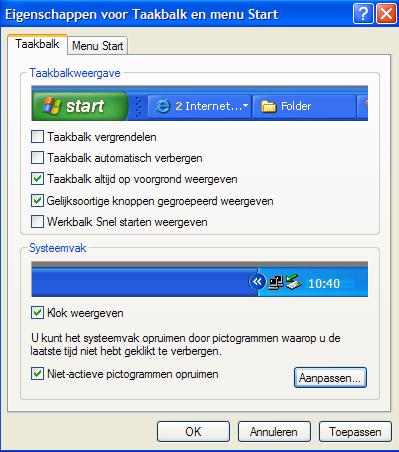

Ik heb blijkbaar te vroeg gejuichd: ik heb mijn laptop net opgestart en het is weer net als eerst. Ik heb geen idee hoe het kan.. Ik heb vanmiddag wat in de instellingen van de taakbalk gewijzigd, en toen deed hij het wel, maar na afsluiten en opnieuw opstarten dus niet meer.. En ik weet ook niet meer precies hoe ik het nu voor elkaar gekregen had.. Dus ik zit weer met hetzelfde probleem. Weet iemand hoe je dit probleem bij Windows XP op kun lossen?
Groeten, Shasta
@Shasta,

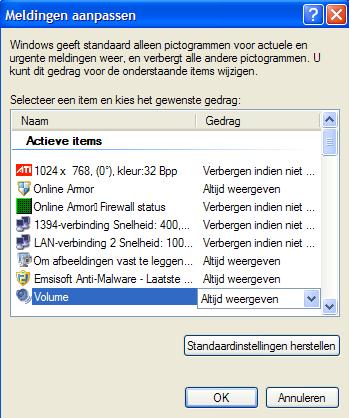

probeer het volgende : klik met de rechter muisknop op Start >> Eigenschappen >> tab Taakbalk >> klik op Aanpassen >> in het scherm Meldingen weergeven
>> onder Actieve Items scroll naar Volume >> klik aan de rechterkant van de tekst -wellicht verbergen indien..- met de muis >> kies voor Altijd weergeven.
Indien Volume niet aanwezig is onder Actieve Items, scroll verder naar beneden, wellicht staat die onder Niet-actieve items
>> OK >> Toepassen >> OK
