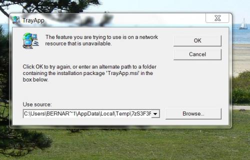

post-13661-1417705389,765_thumb.jpgBedankt . voor dit mailtje , ik denk / hoop dat ik er nu wel uit zal komen .
maar nu heb ik op m.n eigen laptop iedere keer als ik opstart een waarschuwing op mijn scherm .
Het heet : Tray App
Ik weet niet dat waar voor dient , maar het is heel moeilijk te verwijderen .
Het uitvoeren van een opdracht om te printen gaat er wel goed om als ik het uiteindelijk toch van mijn scherm verwijdert heb .
Of heeft dit niets met het installeren van de printer te maken ??
Ik heb er een knipsel van gemaakt , en zal proberen het bij te voegen .
TrayApp wordt meestal gelinkt aan HP printers.
Heeft u recent software verwijderd van ee HP printer?
Indien niet, zal het waarschijnlijk komen door een foutje bij het installeren van de software van je Brother printer.
Probeer het dan nog eens een keer te installeren.
Indien dat niet helpt.
Steek dan de installatie cd in je computer.
En probeer, via de 'browse' knop (rechts onderaan het kadertje), het bestande 'TrayApp.msi' te vinden op de cd.
