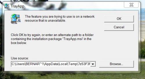

Maar ik heb de printer 16 april gekocht , en heb een herstel gedaan op 14 april .
Het schermpje blijft terugkomen .
Ik heb de printer opnieuw met het schijfje geinstalleerd .

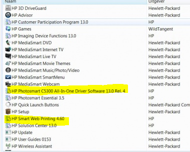

Door het terug zetten van het herstelpunt zou de foutmelding van die apptray weg moeten zijn klopt dat?
Je mag bij configuratiescherm-> programma's en onderdelen alles verwijderen van HP.

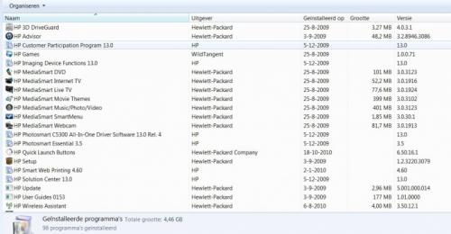

Alles verwijdern van HP wat in de lijst staat van configuratiescherm?
Gaat er dan niets verloren betreffende mijn HP laptop ?????????????????

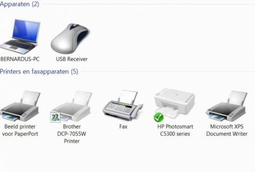

Ikheb ook nog een vraag gezien welke printer er nu bij apparaten en printers staat
Dit is het scherm dus

Je moet alle software van HP verwijderen die bij je printer hoort.
En volgens de afbeelding staat die oude HP printer nog als standaard, je moet de Brother er als standaard zetten als je die wil gebruiken.
Klik met de rechtermuisknop op de Brother printer en klik in het menu dan op als standaardprinter instellen.

Ik wilde van mijn nieuwe printer de standaard printer maken , maar onde apparaten en printers staat niets meer ,helemaal leeg .
Dus het beeld van hierboven is weg .
Ik heb wel in cofiguratiescherm /onderdelen de 2 e ( Hp Smart Web Printing 4.60 verwijdert , dat ging goed , maar is dit het gevolg er van ?
Die ddar boven van Hp 5300 ..... kan ik op klikken wat ik wil er gebeurd niets mee .
Bernard, om uw oude All-in-one HP apparaat te verwijderen, dient dit aangesloten te zijn aan de computer.
Je legt het installatieschijfje in de cd/dvd lezer en via die weg moet je het All-in-one HP apparaat verwijderen.
Als je het via configuratiescherm uitvoert zal dit conflicten veroorzaken.
Het is uiteindelijk dan toch verwijderd , en daarna heb ik weer een herstel gedaan om mijn apparaten weer terug te krijgen en heb daar gelijk ded Brother als standaard printer vastgelegd .
Daarna heb ik het installatie schijfje er maar weer in gedaan , en ...................... ik kan printen , ook dradloos

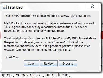

- Vervolgens had ik Mp 3 Rocket op mijn laptop , en ook die is ,, uit de lucht ,,
Volgens mij gaat er iets niet goed ?
