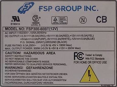

Dan is het belangrijk te weten welke voeding er in je pc zit, de gegevens van de voeding staan op een label aan de zijkant van de voeding.
Kun je deze gegevens en het merk eens vermelden?
De voeding die je nu in je pc hebt is een 300 Watt voeding en voor deze videokaart niet zwaar genoeg.
Voor deze videokaart zal je naar een 500 Watt voeding moeten overstappen.
Er zijn kaarten die aan een 300 Watt voeding voldoende hebben, zoals de kaart die je nu hebt of een Geforce 210 of 220.
Enkel geef je dan geld uit aan een kaart met gelijkaardige prestaties als de kaart die je nu gebruikt.
Derplan, je kan beter een nieuwe voeding steken als je er toch een grafische kaart in wil steken.
Als je er niet veel verstand van hebt is dit neit erg de bekabelign wijst zichzelf uit.
Maar zoals dasle zegt, voor een game grafische kaart is de voeding +500W aangeraden, (mijn eigen kaart verbruik op zijn eigen al 370W...)
