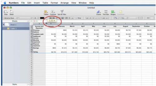

Wel om deze breder te maken gaat u met de muis tussen 2 kolommen staan zodat u icoontje ziet met de 2 pijltes. Wanneer u de muis nu indrukt en naar link/rechts (of boven onder bij rijen) dan zal kolom of rij vergroten of verkleinen.
Ik heb alvast even een figuurtje gemaakt zodat je het ziet. Laat gerust even horen of dit u kon helpen.
