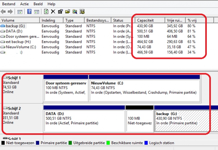

Maak een printscreen van schijfbeheer en plaats die in je volgend bericht.

Bij deze:
Ik hoop dat het is wat je bedoelt.
Haha, dat ging niet goed.

Er word inderdaad geen ruimte meer toegewezen door windows.

@ carfran,
Kunnen we eventjes de printscreen afwachten, zodat we niet allerlei tips door elkaar geven enwaardoor we zelf en TS het noorden kwijt raken?
@ aadc&c,
Ik zou toch voor dat alles weer verandert zou worden toch die volledige printscreen zien.
