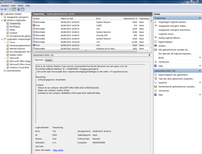

Ter info nog dit:
- in het logboek toepassingen zag ik volgende fout
Kadert dit in het probleem waar we mee zitten?
- Als ik (naar mijn mening zwaardere) programma's draai zoals Photoshop, dan ondervind ik geen problemen. Het is meestal in het switchen van/naar ander programma's en/of het bijkomend openen van programma's dat de herrie begint.
Tot zover. Nogmaals dank.
Klein foutje van mij :sad
Je zit wel in het juiste logboek maar je moet aan de rechterkant bij acties klikken op huidig logboek filteren en dan kan je verder met de instructies.
