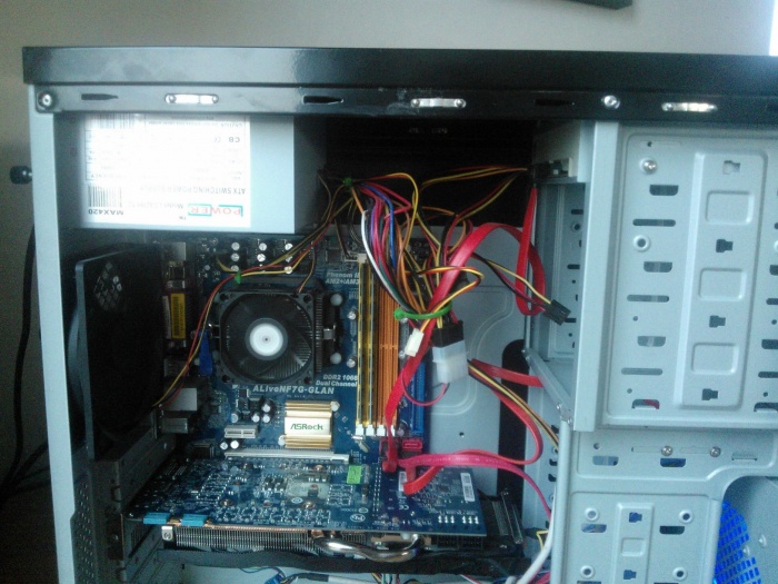

Mijn oude videokaart is kapot gegaan geforce 9500gt
Nu heb ik vandaag een nieuwe geïnstalleerd gtx 570
Maar deze geeft geen beeld door hij draait wel
zou iemand mij kunnen zeggen waar dit aan kan liggen
ik heb mij kunnen behelpen met mijn ingebouwde videokaart maar zou graag de nieuwe willen uitproberen

ik heb geen aparte voeding op de videokaart aangesloten dit was bij de oude ook niet
de ventilatoren draaien wel ik weet niet of dat aangeeft dat hij voeding krijgt ?

het merk is gigabyte nvidia geforce gtx 750

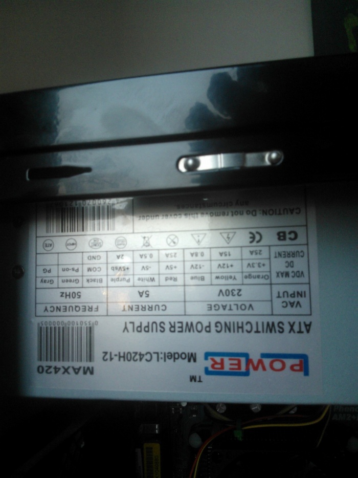

Ik zie 2x6 PIN PCI connectoren op de zijkant van je kaart, die moeten aangesloten zijn, ook ziet de voeding er veroudert uit?
Waarschijnlijk levert deze niet meer genoeg vermogen, een nieuwe voeding kopen zal waarschijnlijk uw oplossing zijn.
