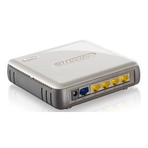

Volgens het ipconfig logje, krijgt hij zijn ip van een Sitecom WL340 router en die ziet er ongeveer zo uit.
Welk van beide heeft hij eigenlijk of gebruikt hij ze allebei?
De pc met het probleem is dus aangesloten op de sitecom router.
Zijn er nog andere pc's aangesloten op de sitecom router?
Hebben die ook dat probleem?
Zijn er pc's rechtstreeks op de fritzbox aangesloten?
Hebben die ook het probleem?
