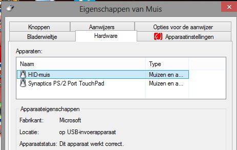

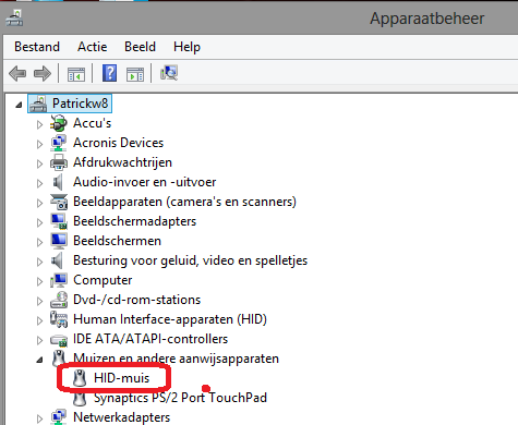

Staan er in apparaatbeheer twee muizen, het touchpad en je muis via kabel?
Als je naar start-> configuratiescherm-> muis gaat zie je daar ook twee stuks zoals hieronder weergeven in het tabblad Hardware?

Die ene muis met vermelding PS/2 zou je touchpad moeten zijn.
De andere muis is niet aanwezig.
