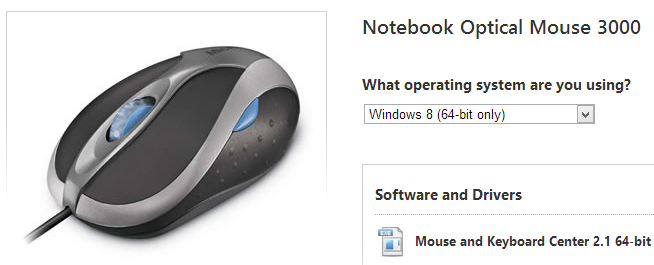

Dan gaat het om onderstaande muis

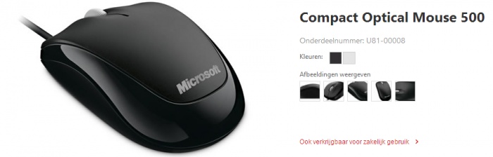

En deze
Die muizen zouden zelfs moeten werken zonder dat je extra software installeert, plug en play zeg maar.
De software dient om extra functies toe te voegen aan de muisknoppen.

Het model 3000 heeft niet gewerkt in februari, je hebt dan een topic geopend met als titel configuratiescherm werkt niet meer erna heeft de muis weer gewerkt tot eind april.
Wat is ondertussen geprobeerd?
Op andere USB- poorten zelfde probleem.
Je hebt een BIOS update uitgevoerd waarna de muis ongeveer een dag gewerkt heeft.
Nu doet ze het weer niet meer en ook als je een andere muis probeert blijf je het zelfde probleem hebben.
Controle op virussen en malware levert niets op.
USB poorten resetten levert niets op.
Deze tips op de site van HP eveneens negatief.
Een herstelpunt naar een datum toen de muis het deed leverde ook niks op.
SFC/ scannow heb je ook uitgevoerd.
Chipsetdriver en touchpad driver geïnstalleerd, resultaat touchpad wordt nu wel herkend maar muisprobleem blijft.
Deze Fixit uit bericht 42.
Klopt dat zover?
Verder weten we ook dat andere USB hardware zoals printer en USB-stick wel werken, je interne webcam werkt dan weer niet.
De Windows installatie dateert van 25 april 2012.
Heeft die Microsoft Notebook optical mouse 3000 vanaf die installatie tot februari dit jaar altijd perfect gewerkt?

Ja, dat zijn de twee muizen inderdaad. Uw overzicht klopt ook helemaal. En de Notebook optical mouse 3000, heeft vanaf installatie tot februari zonder één probleem gewerkt , ja. En ik gebruikte die ook al voor er een nieuwe windows werd opgezet.
De 500 muis is wel 500 v2.0, ziet er wel dezelfde uit als op de foto, maar 't is maar om volledig te zijn in mijn informatie :)
had hier nog een oude acer laptop staan, duurt een halfuur om die op te starten, maar is gelukt, en alle twee de muizen werken daar perfect
