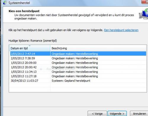

Bedankt voor de link. Maar het is niet het probleem van het herstel punt maar de pc werkt voor op een bepaalt hersteld punt terug te keren. De pc sluit op het einde af maar bij de opstart krijg ik het bericht dat door een onbepaalkde reden de herstelling niet gebeurt is. En dit staat ook vermeld op de rubriek van de herstel punten.
Ja Clarkie. Ik heb er reeds 3 geprobeerd en krijg steeds na nieuwe opstart de zelfde melding. De oorzaak is steeds onbekend zo staat vermeld. Ik maak geen back up daar ik al mijn gegevens bewaar op een externe schijf. Maar die faforieten ben ik in al die jaren nooit kwijt gespeeld. Nu is mijn vraag ook nog. Wanneer ik systeem herstel doen komt googel weer in de staat terug zodat ook mijn faforieten ere terug staan of heeft het systeem herstel daar geen vat op.
post-2617-1417705407,8781_thumb.jpgHet is toch al een gerustelling dat ik ze zou terug krijgen. Maar ik weet nog geen oplossing voor dat herstelpunt. Hierbij een afbeelding die ik krijg als ik een herstelpunt maak
mvg
Ik weet niet van wanneer je het probleem hebt en welke herstelpunten je al geprobeerd hebt, neem anders eens het gepland herstelpunt.
