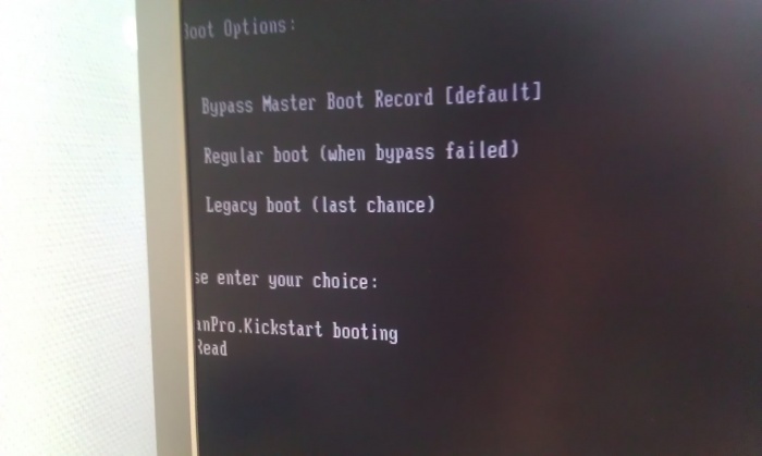

Heb je bij het opstarten dit scherm gekregen?
Daar dien je dan optie 1 te kiezen.
Als dat gedaan is, zal je Windows inderdaad verder opstarten.
Je mag je aanmelden bij de gewenste gebruiker, daarna zal direct Kickstart openen.
Indien je toch het virus te zien krijgt, wil dit zeggen dat je niet via Kickstart, maar op de normale manier hebt opgestart.

Jion,
Zoals je op de foto kan zien start de computer op via Kickstart. Toch neemt het virus nog steeds over vanaf het moment dat ik me heb aangemeld bij een gebruiker.

     Publisher  . . . . : Корпорация Майкрософт2
     Description  . . . : Программа входа в систему Windows NT
     Version  . . . . . : 5.1.2600.5512
     Copyright  . . . . : © Корпорация Майкрософт2. Все права защищены.
   > Emsisoft . . . . . : Trojan.Win32.Agent.amn!A2
     Fuzzy  . . . . . . : 103.0
     Forensic Cluster
        -28.5s C:\Documents and Settings\XXXX\Cookies\U16IPSO5.txt
        -16.0s C:\Documents and Settings\XXXX\Local Settings\Temp\~DFEB48.tmp
        -15.1s C:\WINDOWS\Prefetch\RUNDLL32.EXE-186EE15D.pf
        -11.2s C:\Documents and Settings\XXXX\Cookies\BUFYP578.txt
        -7.7s C:\Documents and Settings\XXXX\Cookies\QZHEUO2N.txt
        -7.6s C:\Documents and Settings\XXXX\Local Settings\Temp\fla4E7.tmp
        -7.5s C:\Documents and Settings\XXXX\Cookies\4MALBVA8.txt
        -7.5s C:\Documents and Settings\XXXX\Local Settings\Temp\fla4E8.tmp
        -7.0s C:\Documents and Settings\XXXX\Cookies\ABD51FAG.txt
        -6.5s C:\Documents and Settings\XXXX\Cookies\MVP3R31Z.txt
        -5.8s C:\Documents and Settings\XXXX\Cookies\XTKKRUGR.txt
        -5.6s C:\Documents and Settings\XXXX\Local Settings\Temp\fla4E9.tmp
        -4.4s C:\Documents and Settings\XXXX\Local Settings\Temp\hsperfdata_XXXX\
        -4.3s C:\Documents and Settings\XXXX\Local Settings\Temp\hsperfdata_XXXX\1596
        -3.2s C:\Documents and Settings\XXXX\Local Settings\Temp\java_install_reg.log
        -2.5s C:\Documents and Settings\XXXX\Local Settings\Temp\fla4EA.tmp
        -1.3s C:\WINDOWS\Prefetch\JAVA.EXE-0C263507.pf
        -0.4s C:\Documents and Settings\XXXX\Application Data\Sun\Java\Deployment\cache\6.0\45\16db06d-103ead50.idx
        -0.4s C:\Documents and Settings\XXXX\Local Settings\Temp\jar_cache2632780979780863801.tmp
         0.0s C:\Documents and Settings\XXXX\8178298.dll
         0.6s C:\Documents and Settings\All Users\Application Data\rundll32.exe
         0.8s C:\Documents and Settings\All Users\Application Data\hw1zd.dat
         0.9s C:\Documents and Settings\All Users\Application Data\dz1wh.pad
         2.8s C:\Documents and Settings\All Users\Application Data\as98213.txt
         3.3s C:\Documents and Settings\XXXX\Menu Start\Programma's\Opstarten\msconfig.lnk
         5.8s C:\Documents and Settings\XXXX\Local Settings\Temp\~DF7613.tmp
         6.0s C:\Documents and Settings\XXXX\Application Data\Dropbox\shellext\l\51851a89
         6.3s C:\Documents and Settings\XXXX\Local Settings\Temp\~DFA544.tmp
         7.8s C:\Documents and Settings\XXXX\Local Settings\Temp\~DF28C1.tmp
         8.3s C:\Documents and Settings\XXXX\Cookies\FKKVS547.txt
        18.9s C:\Documents and Settings\XXXX\Local Settings\Temp\~DF1FE1.tmp
        19.0s C:\Documents and Settings\XXXX\Local Settings\Temp\~DF2043.tmp
        19.0s C:\Documents and Settings\XXXX\Local Settings\Temp\~DF20C5.tmp
        19.1s C:\Documents and Settings\XXXX\Local Settings\Temp\~DF2129.tmp
        19.9s C:\Documents and Settings\All Users\Application Data\Symantec\Common Client\00013932.tmp
        20.1s C:\Documents and Settings\XXXX\Local Settings\Temp\~DF2B14.tmp
        20.1s C:\Documents and Settings\XXXX\Local Settings\Temp\~DF2B24.tmp
        20.8s C:\Documents and Settings\All Users\Application Data\Symantec\Common Client\00027206.tmp
        23.3s C:\Documents and Settings\All Users\Application Data\Symantec\Common Client\00004982.tmp
        28.9s C:\Documents and Settings\All Users\Application Data\Symantec\Common Client\00017498.tmp
        28.9s C:\Documents and Settings\All Users\Application Data\Symantec\Common Client\00031812.tmp
        29.0s C:\Documents and Settings\All Users\Application Data\Symantec\Common Client\00017652.tmp
        29.1s C:\Documents and Settings\All Users\Application Data\Symantec\Common Client\00026892.tmp
        29.2s C:\Documents and Settings\All Users\Application Data\Symantec\Common Client\00021498.tmp
        29.4s C:\Documents and Settings\All Users\Application Data\Symantec\Common Client\00022654.tmp
        29.4s C:\Documents and Settings\All Users\Application Data\Symantec\Common Client\00023096.tmp
        29.5s C:\Documents and Settings\All Users\Application Data\Symantec\Common Client\00018857.tmp
        29.5s C:\Documents and Settings\All Users\Application Data\Symantec\Common Client\00013846.tmp
        29.5s C:\Documents and Settings\All Users\Application Data\Symantec\Common Client\00030251.tmp
        30.1s C:\Documents and Settings\All Users\Application Data\Symantec\Common Client\00017455.tmp
        30.1s C:\Documents and Settings\All Users\Application Data\Symantec\Common Client\00005572.tmp
        30.7s C:\Documents and Settings\All Users\Application Data\Symantec\Common Client\00000993.tmp
        30.7s C:\Documents and Settings\All Users\Application Data\Symantec\Common Client\00015638.tmp
Heel hard bedankt!!!
Gelukkig bestaat er nog zo'n team als dat van jullie :-)
