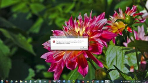

Er wordt een systeemfout aangegeven betreffende mediaget.exe, nml een dll-bestand libvlc.dll.
Kan je eens een afbeelding maken van die foutmelding en de ze afbeelding dan toevoegen aan een volgend bericht.
  • 2 weken later...
Het is mij onmogelijk het kadertje te vergroten zonder dat het spontaan verdwijnt.
Hieronder wat erin staat.
Hoofdmelding: Mediaget.exe - Systeemfout.
De tekst: Het programma kan niet worden gestart omdat libvlc.dll ontbreekt op uw computer. U kunt dit probleem mogelijk oplossen door het programma opnieuw te installeren.
Dat is dus alles.
Aangezien mediaget hoort bij bittorrent, is het misschien aangewezen om bittorrent opnieuw te installeren.

Wat Mediaget betreft: ik heb het vervelende venstertje kunnen wegwerken. Puur toeval. Ik moest in het configuratiescherm zijn en heb dit, zoals ik af en toe doen, volledig doorgenomen. Zo vond ik Mediaget en kon het programma met succes verwijderen.
Weg was het venstertje.
