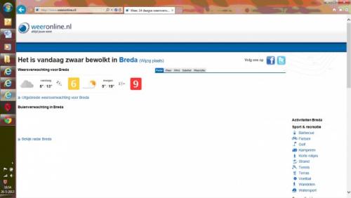

ik heb alle acties uitgevoerd, alleen nog een klein probleempje.
door een van de acties doen niet alle websites het meer: de inhoud wordt niet geladen.
hieronder zie je bijvoorbeeld de site weeronline: je ziet wel de basisgegevens, maar niet de voorspellingen.
ik heb java al opnieuw gedownload, maar dat hielp niet. welk plugin/hulpprogramma heb ik hiervoor nodig?
bedankt alvast!
