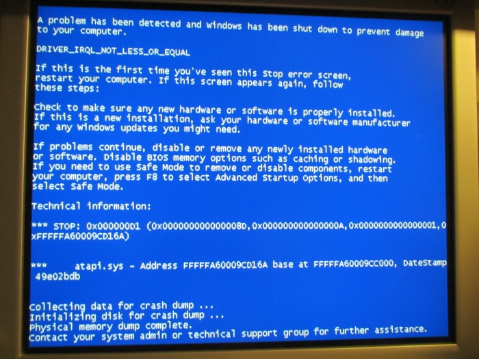

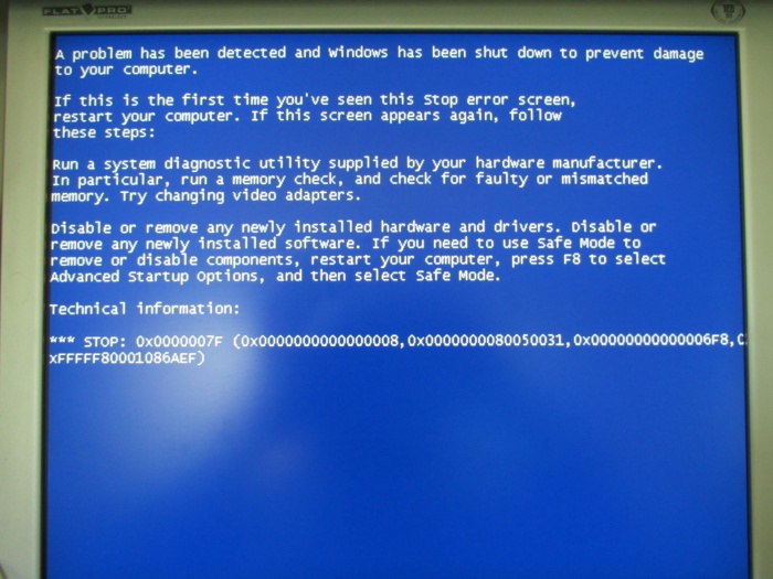

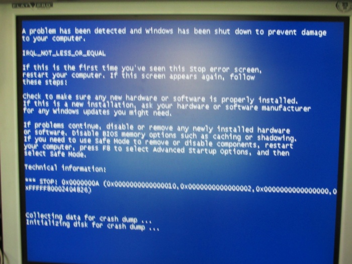

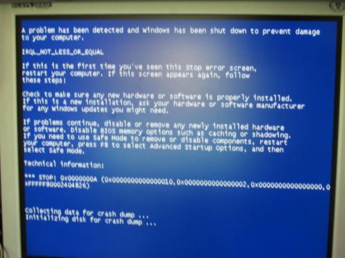

reeds enkele weken valt pc na opstarten zomaar uit, krijg ik blauwe schermen met telkens andere foutmeldingen... na een paar keer opnieuw opstarten kunnen we gewoon verder werken.
heb AVG laten lopen, Avast laten lopen maar vind niets terug

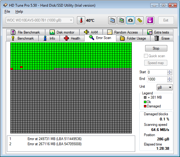

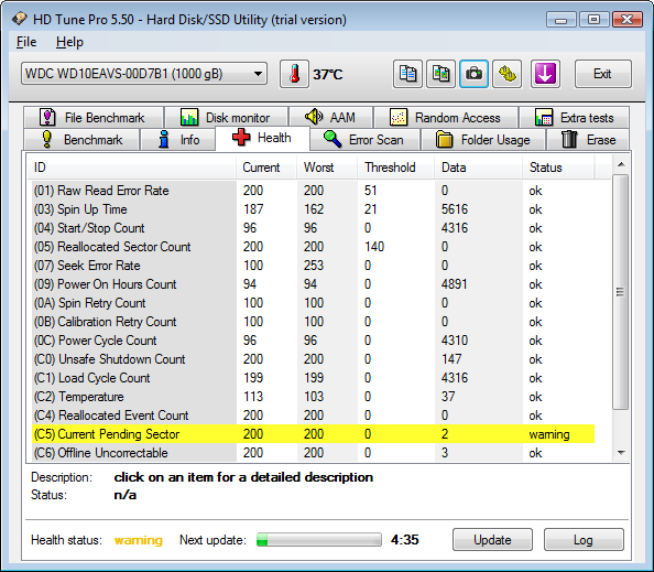

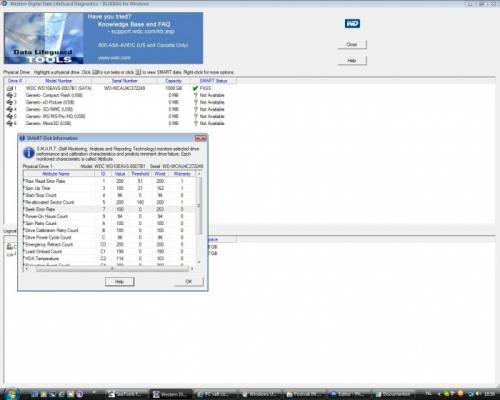

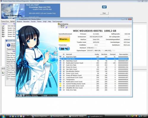

via ander forum kwamen we op tst HD tune pro
hierbij krijg ik volgende foutmeldingen :
hij is nog stees bezig met die error scan (nog steeds 2 rode blokjes)
daarna laat ik die schijf lopen (kan blijkbaar niet samen gebeuren)
