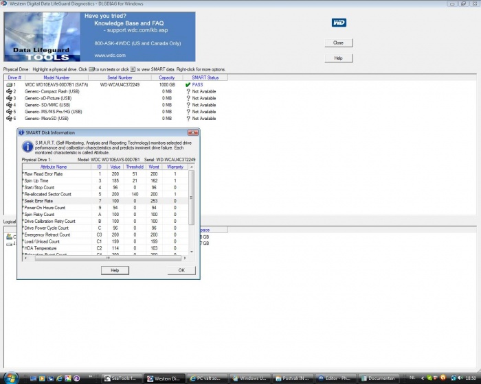

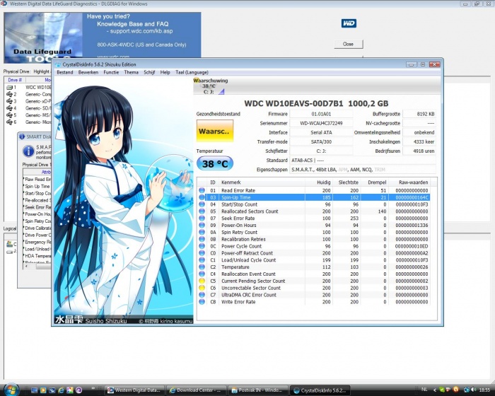

post-43501-1417705424,1067_thumb.jpgvia ander forum ook nog andere testen gedaan, misschien zeggen deze resultaten u iets ?
Deze resultaten bevestigen ons vermoeden, er is een beschadiging op de harde schijf en dat speelt je parten.
Ik zou onmiddellijk een back-up of en copie maken van all persoonlijke en belangrijke bestanden en de harde schijf zo snel mogelijk (laten) vervangen want vroeg of laat gaat ze helemaal de geest geven en dan ben je je bestanden kwijt.
