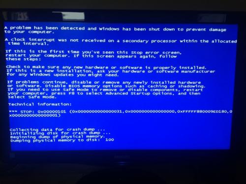

Het testen met één ramlatje haalde niks uit.
Nu heb ik getest met het andere latje, in een ander slot, en weer een bluescreen. Het ligt dus niet aan het geheugen of aan de geheugensloten op het moederbord denk ik.

Dan kan je het geheugen idd al uitsluiten :hmmmm: Mocht je zelf de mogelijkheid niet hebben kan je in veel pc shops je voeding laten testen, maar ook je moederbord kan nog roet in het eten gooien.
Heb je de pc al eens opgestart in Veilige Modus, doen er zich dan ook problemen voor?

Veilige modus heb ik al geprobeerd, en ik heb nog geen problemen gehad.
Maar het zou mij verbazen moest het een softwarematig probleem zijn omdat ik de pc al geformateerd heb.
Mijn G27 stuur, voor de rest heb ik windows zelf drivers laten installeren.
Ik moet er wel bij vermelden dat ik in veilige modus geen enkele game heb kunnen opstarten (wat volgens mij normaal is), dus dat het feit dat er geen problemen waren in veilige modus nietszeggend is over mijn problemen met games en andere zaken.

Goed nieuws, het probleem is nu al een week van de baan!
Ik kreeg ineens het idee mijn bios-instellingen te resetten naar fabrieksinstellingen, en alles was in orde.
Wel eigenaardig gezien ik niks overclock. Ik had alleen performance mode aangezet.
