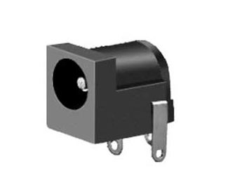

Zoals reeds aangehaald door kweezie wabbit kan de netspanningsadapter de boosdoener zijn, maar ook de connectie met de DC-plug (zie afbeelding) alsook het interne stroomcircuit kunnen je parten spelen.
Vanop afstand is dit dan ook niet vaststelbaar: een bezoekje aan een PC-hersteller gaat je dan ook vrij snel duidelijkheid brengen.
Bedankt voor de antwoorden. Aan de plug mankeert niets, de kabel zit er stevig in, het pictogram verandert van accu naar netstroom als ik hem insteek. Ik heb die laptop voor 50 euro op ebay gekocht (2 maanden geleden, maar gisteren pas begon het probleem). Ik zit nu weer op de laptop te schrijven (op net). Een bezoek aan een hersteller? Ik heb dat ding voor 50 euro gekocht, ik ga er niet meer voor uitgeven. Of testen die dat voor niets?
