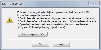

Ik heb hier al heel vaak het antwoord gevonden op al mijn grote en kleine pc-problemen, maar deze keer is mijn vraag nogal specifiek en vind ik het antwoord niet terug, dus maakte ik maar even een account aan.
Ik kan Word opstarten, documenten maken, ze opslaan en ze later opnieuw openen en verder werken. Met mijn Word op zich is dus niets mis, denk ik.
Maar als ik via Outlook een bijlage wil openen lukt dit niet. Hij geeft deze foutmelding:
Ook als ik een bijlage opsla op mijn laptop en daarna vanop mijn laptop probeer te openen, geeft hij die foutmelding. Die help levert niets op en die conversiefunctie nog veel minder: ik krijg exact dezelfde foutmelding, ook als ik de andere opties probeer (openen als kopie, openen en herstellen etc)

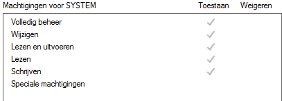

Indien bovenstaande je probleem niet oplost, ben je zelf administrator en/ of zijn er meerdere gebruikersaccounts op die PC?
Klik met de rechtermuisknop op het document.
In het volgende menu klik je dan op eigenschappen.
Dan ga je naar het tabblad beveiliging.
Staat jouw account daar ook bij namen van groepen of gebruikers?
Staat bij machtigingen voor Systeem de vinkjes zoals hieronder?

Mjin vinkjes staan juist, had ik ook al bekeken.
