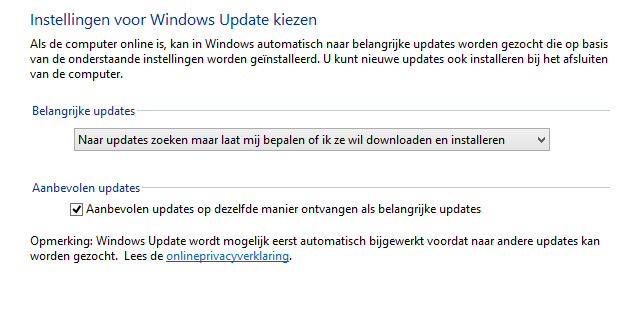

Klik er op instellingen wijzigen.
Zorg dat de instellingen staan zoals hieronder op de afbeelding en klik op OK.

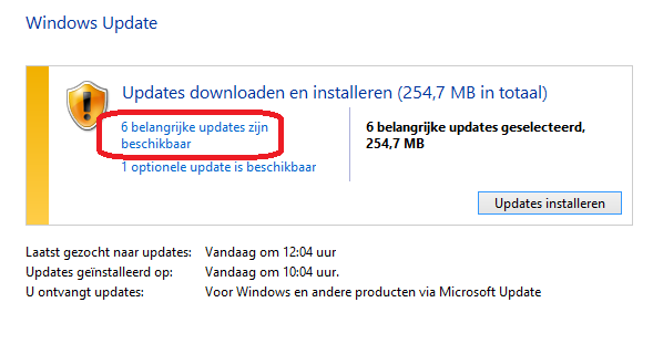

Dan klik je in het volgende venster op xx belangrijke updates zijn beschikbaar zoals hieronder getoond.
In het volgende venster zie je de Updates die je kan downloaden.
Verwijder het vinkje voor KB2847204
, en klik er dan nog op met de rechtermuisknop en kies update verbergen.
Klik dan op installeren onderaan het venster.

Daarom kan je best instellen dat je zelf kan bepalen welke updates je wil installeren.
(zie afbeelding 1 in bericht 5)
