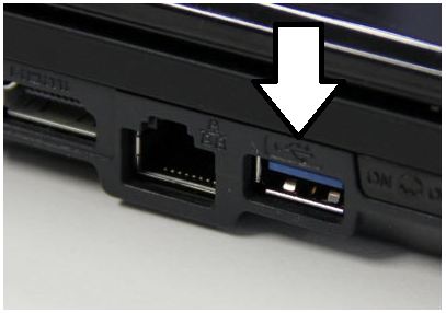

Voor een desktop waarop met Windows Vista wordt gewerkt zijn er normaliter geen drivers voor de USB-poorten te downloaden bij de fabrikant, tenzij het om een recente PC gaat (met USB 3 poorten, te herkennen aan de blauwe kleur...zie afbeelding) die werd gedowngraded naar Windows Vista.
