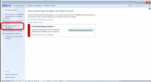

Hij staat volgens mij niet op die ingesteld maar als ik op welke tab dan ook bij windows firewall klik krijg ik een scherm waar ik op aanbevolen instellingen gebruiken kan klikken en als ik daar ik op klik krijg ik de foutmelding: Windows Firewall kan niet alle instellingen wijzigen. Foutcode: 0x80070424
