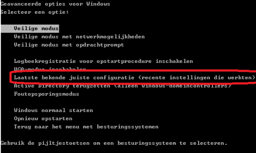

De opdracht is sfc /scannow ( met een spatie na sfc) en moet je uitvoeren als administrator, indien het zo ook uitgevoerd is kan je proberen de PC terug te zetten naar de laatst werkende juiste configuratie.
herstart de PC en tokkel direct op de F8 - toets.
Je krijgt nu een zwart scherm met witte letters, kies er laatst werkende juiste configuratie.
Sorry, werkt niet... Ik had inderdaad sfc getikt zoals je vroeg maar kreeg dus antwoord dat de herstelservice niet kon gestart worden.De oplossing via de link werkte ook niet omdat het daar ging om een winspool.drv die niet juist werkte maar bij mij ontbreekt hij dus ik kan de naam ook niet wijzigen. Er staat wel winspool.exe tussen maar geen .drvHet opstarten met F8 indrukken en laatste bekende juiste configuratie werkt ook niet. De pc start op maar geeft weer dezelfde foutmelding (systeemfout en melding dat winspool.drv ontbreekt en dan een melding 'Er is een probleem opgetreden tijdens het starten van NVCPL.DLL. Kan opgegeven module niet vinden.'
