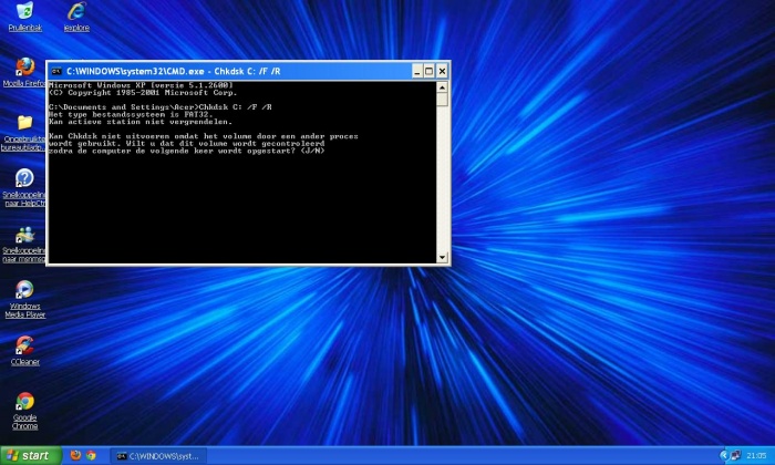

* Start -> uitvoeren -> CMD intypen en Enter drukken.
In het zwart kadertje typ je het volgende Chkdsk X: /F /R en je drukt Enter.
De X vervang je door de driveletter welke je wil controleren - best dat je alle partities controleert.
Dit kan enige tijd in beslag nemen.
Je moet /F /R toevoegen om schijfcontrole degelijk uit te voeren.
Zonder deze /F /R worden de bestandsgegevens en vrije ruimte niet gecontroleerd.
Nu kwam er eerst het vertrouwde zwarte beeld, dan het blauwe met volgende tekst : bestandssysteem op C: wordt gecontroleerd.Dit heeft zo'n 20 minuten geduurd.Is nu alles opgelost ?
Juist is getest.Een reboot gedaan en hij blijft het bestandssysteem controleren.Nu slechts enkele minuten.Maar er werden geen mappen en bestanden gevonden op fouten.

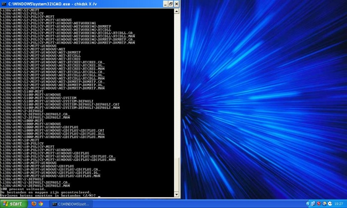

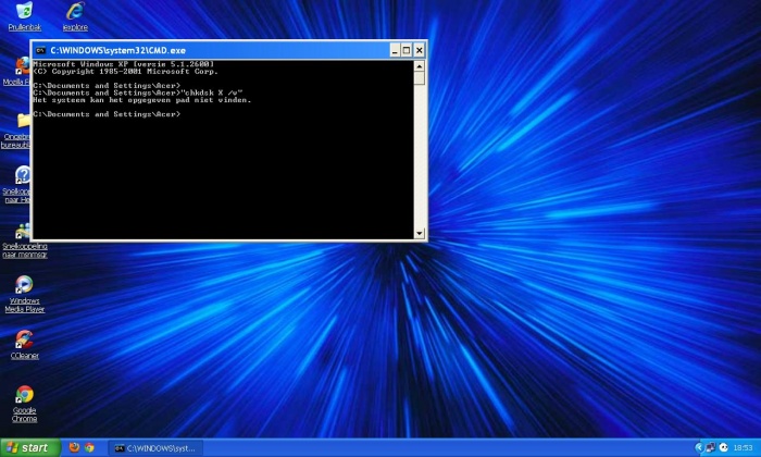

Probeer dit nog even (kijken wat het geeft)
"chkdsk X /v" waarbij de X de driveletter dus van je schijf is.
Met die /v krijg je namelijk gedetailleerde foutmeldingen te zien, als die er zijn (v van "verbose" dus). Als er nog fouten op de schijf staan is het niet zo gek dat ie weer chkdsk wil doen en dan is het weghalen van chkdsk met het chkntfs commando gewoon symptoom bestrijden (= niet goed). (Bron: Got)
mogelijk komt hiermee wat aan het licht?
Moet ik ja of nee intikken ?zie printscreen.post-353-1417705434,4548_thumb.jpg

Er staat 100 procent voltooid.De mappen en bestanden zijn gecontroleerd.Verloren ketens omzetten in bestanden(J/N)?
