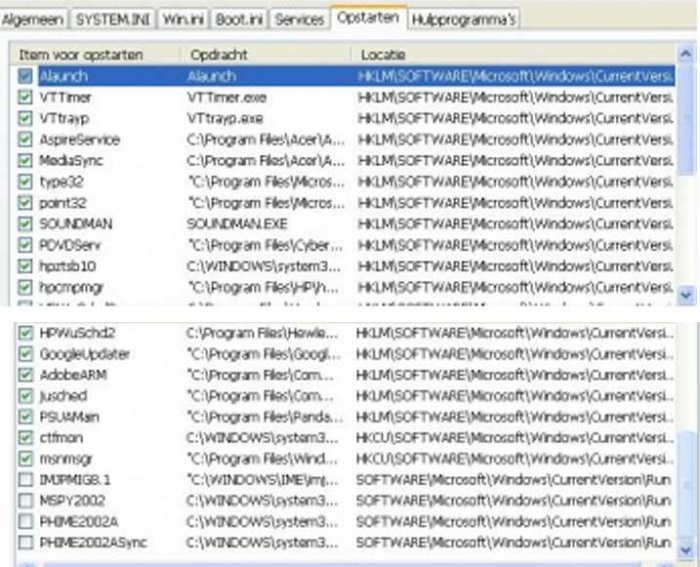

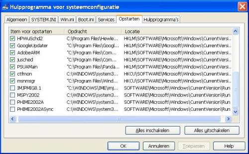

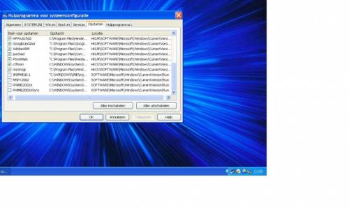

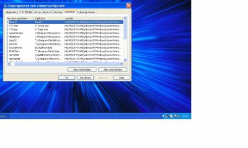

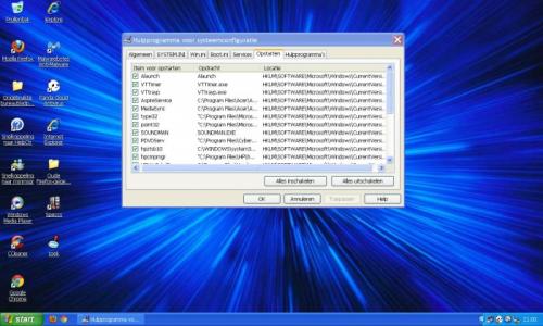

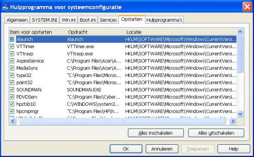

je maakt er soms wel een potje van en springt blijkbaar graag van de hak op de tak - dat maakt het ons niet eenvoudig hé?
(vb: je plaatst een plaatje dat AVG 2012 er nog op staat maar 1. ik merk op dat plaatje niks van AVG 2012 en 2. enkele antwoorden geleden schreef je dat je AVG 2013 had... Je plaatst er wel een plaatje van het aanpassen van je meldingen, maar wat moeten we daar mee? ? - En dan kan deze mus even niet meer volgen hoor...)
Verder: Panda Cloud veroorzaakt normaal géén checkdisk bij het booten, in die richting moet je dus niet meer denken.
Ik merk dat er nogal wat dingen bij jou opstarten en vermoed dat er een boel van weggevinkt kunnen worden, maar dat moet ik nog nagaan, even geduld dus.

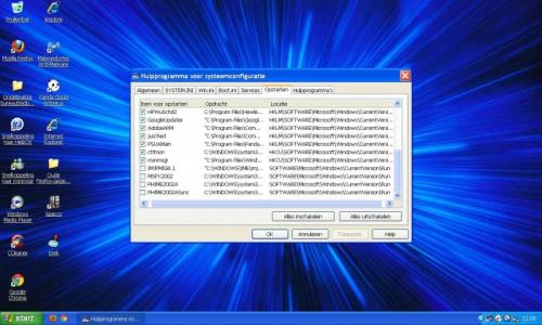

(voor wie dit ook nog volgt: het plaatje was zo klein dat ik het voor mezelf vergrootte en dus kan ik het evengoed hier plaatsen):
(ik denk dat er nog ééntje ontbreekt ergens in de helft)
edit: 'k merk net dat de exe's er niet bijstaan, 'k vraag dadelijk betere plaatjes
- - - Updated - - -

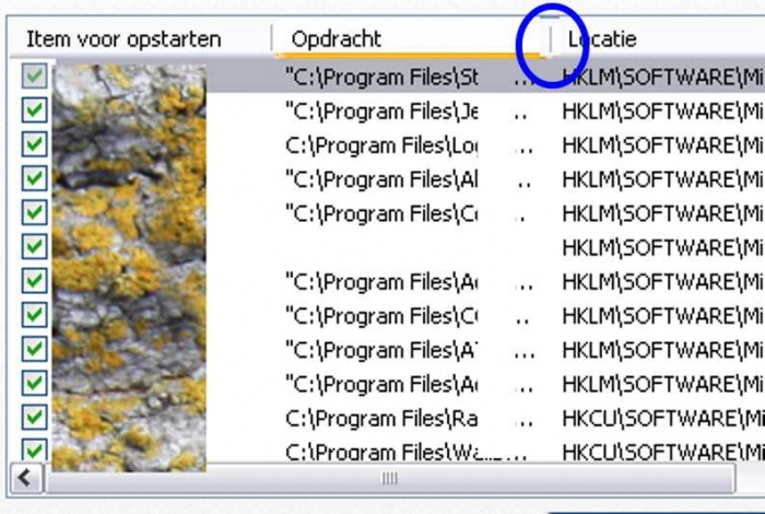

Zubrrr,
zoek die opstartitems nog eens op (zowel het bovenste deel als het onderste deel ervan !) en ga met je cursor op dit streepje staan, druk hem in en sleep hem naar rechts.
Dan zal je merken dat dàt 'veld' 'uitgerokken' wordt en dat er meer tekst komt te staan.
Zorg er op die manier voor dat je bij ELK item kan zien WELKE EXE er bedoeld wordt.
Post dan die twee plaatjes nog even en we kunnen weer verder. ('t is niet zèker dat we ermee het euvel kunnen verhelpen, maar we moeten het toch proberen om diè richting van denken te kunnen uitschakelen...)
aangepast door Passer

Even een tip tussendoor.
Om een betere printscreen te maken druk je best de ALT en printscreen toets samen in, zo maak je een printscreen enkel van het actieve scherm.
Kwaliteit van het plaatje betert zienderogen - mooi zo,
maar 'k had je gevraagd van de "exe's open te trekken" zodat ik kon zien welke exe's het zijn - en dàt heb je nog niet gedaan....:bawling:
