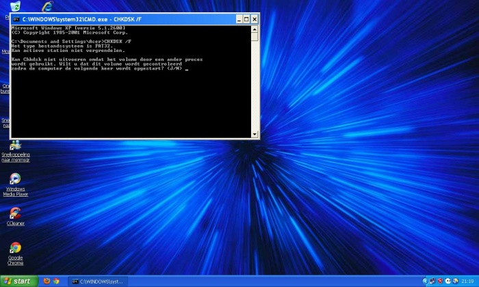

Hij geeft zelf aan van nog eens checkdisk met /f te doen (let hierbij op dat je de spaties niet vergeet en er geen teveel gaat zetten)

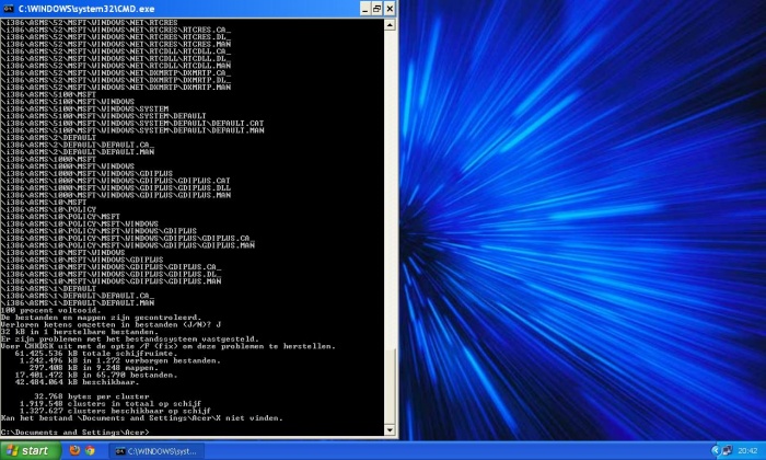

Wat vertelt hij bij die laatste opmerking van dat bestand van Acer dat hij niet kan ...... ('k kan het niet lezen op je plaatje)
dus 'k zou toch nog die checkdisk eens proberen

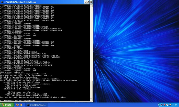

Wat me opvalt is het volgende: uit bericht 3 en bericht 5 blijkt dat je bij de eerste controle station C (lees: je C-partitie) hebt gecontroleerd...maar, het loopt fout in bericht 8 en in bericht 10: bij deze controle geef je niet chkdsk C /v in als commando, maar ben je vergeten de stationsletter te wijzigen (chkdsk X /v in beide afbeeldingen).

Probeer dit nog even (kijken wat het geeft)
"chkdsk X /v" waarbij de X de driveletter dus van je schijf is.
enz..
Dit geeft hij aan :post-353-1417705434,5956_thumb.jpg
- - - Updated - - -
Dus juist hetzelfde.

Nu CHKDSK /F ingetypt :dit geeft het volgende: ja of nee intypen ?post-353-1417705434,633_thumb.jpg
