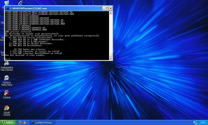

ik merk net bij je vorige schermen dat je steeds in vanuit je pad van documents and settings vertrekt en daar kan hem de fout wel zitten.
Doe de twee soorten checkdisk eens over (dus eerst met die "Chkdsk X: /F /R" erbij en dan de andere)

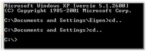

ALLEEN: als je in je cmd-scherm zit ga je eerst ingeven cd.. en enteren en dit doe je nogmaals tot je uiteindelijk alleen maar je c:\ ziet staan.
Vul dàn terug de opdrachtregel in (best kopieer je eerst die regel - euh: zonder de " erbij natuurlijk) en met rechtsklikken krijg je de optie Plakken
Daarna enteren
Mogelijk lukt het op die manier wel goed.

Het eerste lukt niet met cd te typen.blijft cd en veranderd niet in c:.Hoe vertrek je niet van documents and settings ?

a. in die cmd moet je dus telkens intypen : cd.. dus niet alleen cd maar ook twee punten erachter (zonder spatie) en dan enteren. Dit doe je 2x na mekaar zodat er alleen het pad naar je c overblijft :
(die 'cd' staat voor Change directory - 't is zo een van die ouwe getrouwe doscommando's :-) )
als je dat doet zal je merken dat je uiteindelijk alleen een pad naar je (volledige) C overhoudt.
Dan geef je daar dat checkdisk-commando in.
