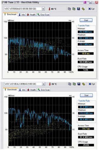

Als je jou tweede schijf als bootschijf wilt gebruiken kan dat een merkbare verbetering geven qua boottijd, via het progje HD Tune kun je de snelheden van je schijven nakijken op het tabblad benchmark en geeft dit een goed beeld van de prestaties die deze schijven geven.
Mocht je toch een SSD willen gebruiken dan raad ik je toch Windows 7 of hoger te gebruiken want bij XP is er geen ondersteuning voor TRIM, dit kan in sommige gevallen wel verholpen worden met een tool maar deze dien je dan steeds handmatig uit te voeren.
Je 500GB schijf heeft een gemiddelde snelheid van zo'n 73.1 MB/sec
Je 1TB schijf heeft een gemiddelde snelheid van 90.4 MB/sec en is dus iets sneller, als je Windows op de snelste gaat zetten zal je systeem wat sneller zijn maar je moet geen grote verschillen verwachten.
