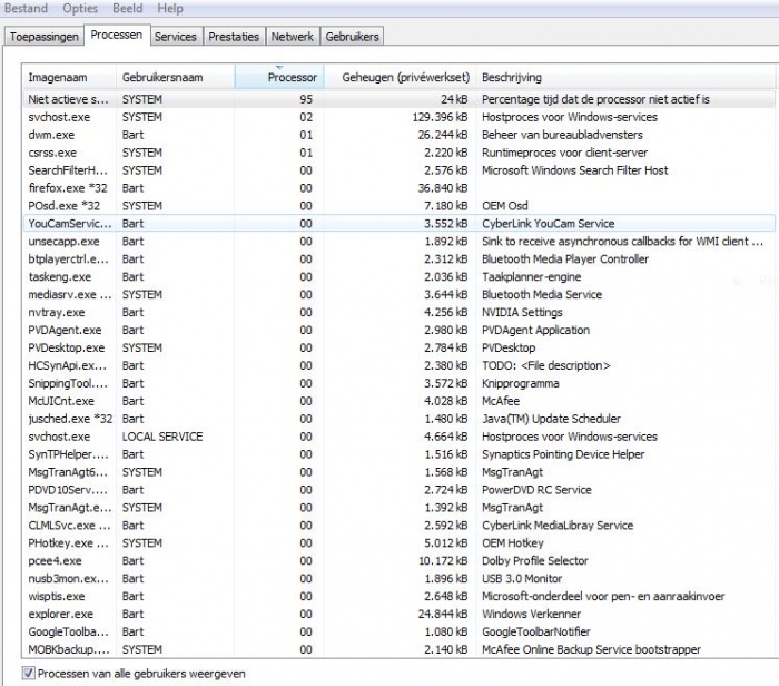

Op deze afbeelding zijn de processen gesorteerd op de gebruikersnaam. (te zien aan het kleine pijltje in de kolomhoofding)
Wat wij nodig hebben is de sortering op processor.
  Quote
Klik nu op de hoofding van de kolom "processor" tot de processen die cpu verbruiken bovenaan staan.
Vergeet ook niet om onderaan "Processen van alle gebruikers weergeven" aan te vinken of aan te klikken.

Perfect normale cpu belasting.

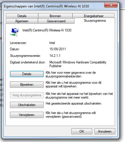

Ga naar het tabblad stuurprogramma en maak daarvan een afbeelding.

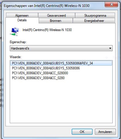

Ga dan naar het tabblad Details.
Onder Eigenschap: kies je Hardware-id's.
Onder Waarde: vermeld de gegevens in de eerste regel en post deze in je volgende bericht.
Klik met rechts op de lijn en kies voor kopieren, dan kan je de gegevens gewoon plakken in je bericht.
Je mag ook een afbeelding maken en deze toevoegen als bijlage samen met de afbeelding van de tab stuurprogramma.

Je hebt nu de driver versie 14.2.1.1 voor je wifi.
Er is een nieuwere driver beschikbaar (versie 15.0.1.1)
Je kan deze nieuwe driver hier downloaden.
Klik op de groene pijl met download en sla het bestand op.
Dan dubbelklikken op het bestand wlane6221_inw7.exe en verder de instructies van de installatieprocedure volgen.
Na de installatie van de nieuwe driver is het best om de pc te herstarten.
Succes en hopelijk berhelpt het je probleem.
