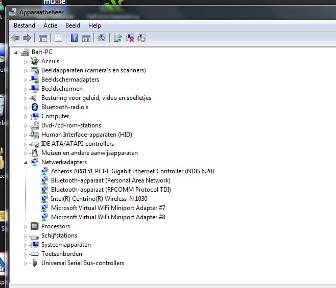

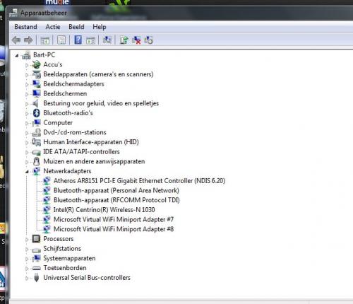

Ga naar apparatenbeheer en klik daar op netwerkadapter en dubbelklik op uw wifi netwerkkaart en tab energiebeheer
Vink uit: De computer mag dit apparaat uitschakelen om energie te besparen en dan op OK

Ok, ik heb ze uitgevinkt, bij alle twee. Ik weet niet waarom er 2 staan, ik heb deze al eens verwijdert, maar na opstart staan die er terug in.
