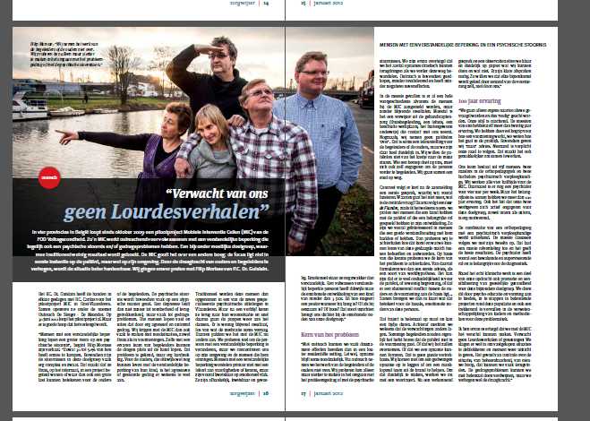

Kan iemand me de weg wijzen om dergelijke pdf te maken in adobe x Pro ?
dus twee bladzijden die naast mekaar opscherm komen. (is dit wat men er een portfolio noemt?)

Dank je Carfran voor je antwoord - alleen: 'k vind niet wat ik zoek.
Eerst en vooral: ik sprak van een portfolio - maar ik wist niet of het dàt was wat ik moest maken, en nu probeerde ik enkele van die opties uit en het is dus niet dàt wat ik wil.
In mijn plaatje merk je dat de twee bladzijden nààst mekaar en tegelijk op het scherm getoond worden - en het is zo iets dat ik zou willen bereiken.
Mogelijk staat het in die tutorial in - alleen: 'k vind mijn weg niet omdat ik te weinig van die termen versta. Moest jij het weten: plaats je eens wat wegwijzertjes?

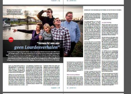

re klikken op een pagina en gaan naar Documenteigenschappen
daar bij Pagina-indeling kiezen voor Twee pagina’s doorlopend
Let op: als je voor OK kiest, blijven je pagina’s in beeld gewoon onder mekaar staan - er schijnt dus niets te gebeuren.
Ga je het echter opslaan, dan komt je pdf - als je hem heropent - in beeld met de twee pagina’s naast elkaar.
