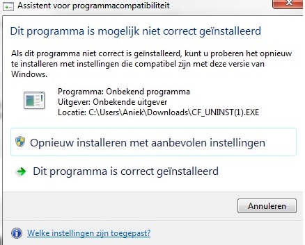

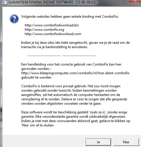

zucht, na een aantal foutmeldingen heb ik het taakbeheer opgestart en het maar gewoon afgesloten. ik kon combofix eerst niet vinden dus heb ik opnieuw proberen downloaden van de link. post-3700-1417705449,6548_thumb.jpg

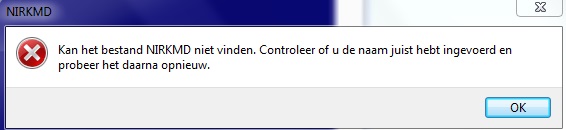

ik krijg telkens als ik het gebuik dezelfde melding, done en dat kadertje, niets meer.
kan ik niet gewoon op een andere manier een herstelpunt maken? want voor de rest is alles gelukt

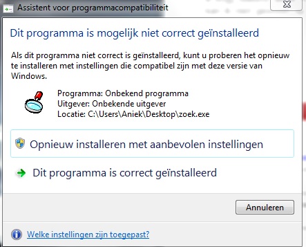

ik kon de 2 opties niet tegelijk aanklikken, dus ik heb het in 2 delen gedaan, en na het eerst kreeg ik dit kadertje:
ik heb toen op dit programma is correct geïnstaleerd geklikt.
