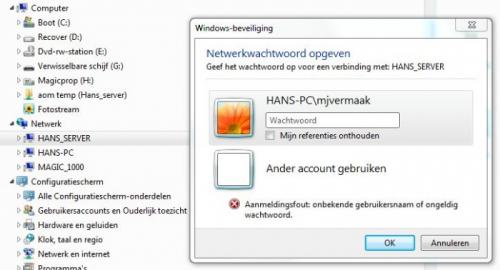

sinds enige dagen kan ik mijn nas server niet meer bereiken in het netwerk, ik zie hem wel staan in verkenner maar als ik er op klik wordt er een netwerkwachtwoord gevraagd. Deze heb ik nimmer ingevoerd dus kan ik het ook niet weten. het lijkt er op dat dit ontstaan is na een Windows update. wat ik ook probeer er blijft een pop-up komen dat om een netwerkwachtwoord vraagt.
Wie kan mij helpen zodat ik mijn nas server weer kan bereiken? er is ook een hdd aangesloten in het netwerk en ook met die is er het zelfde probleem.
Diegene die mij kan helpen ben ik zeer erkentelijk.

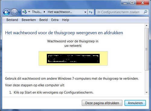

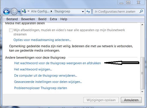

Probeer het volgende: [ga naar] Configuratiescherm\Alle Configuratiescherm-onderdelen\Thuisgroep
Scroll naar beneden en klik op Het wachtwoord voor de thuisgroep weergeven en afdrukken
aangepast door iEscape

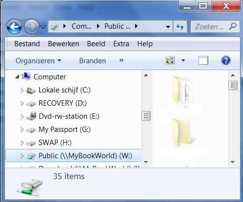

@ mjvermaak,
Als je in de Verkenner op de partitie van de NAS klikt dan zie je meestal de mappen die daar zijn opgeslagen, geen wachtwoord nodig.
Of bedoel je misschien het wachtwoord om in de NAS in te loggen ?
Kan je een printscreen maken van de pop-up en toevoegen in jouw volgende bericht.

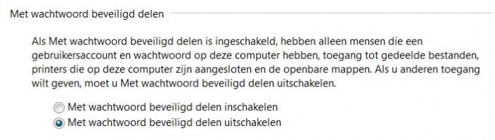

Niet geschoten is altijd mis, probeer onderstaande:
Open het Netwerkcentrum >> klik op Geavanceerde instellingen voor delen wijzigen
>> klik bij het puntpijltje bij Thuis of werk
>> scroll naar Met wachtwoord beveiligd delen >> tik in het keuze rondje Met wachtwoord beveiligd delen uitschakelen
>> Wijzigingen opslaan.
Herstart daarna de computer.

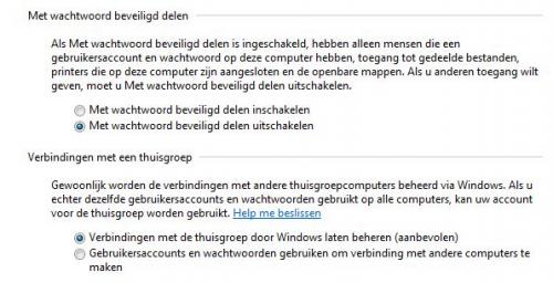

met wachtwoord delen was al uitgeschakeld, hier de afbeelding van de situatie
