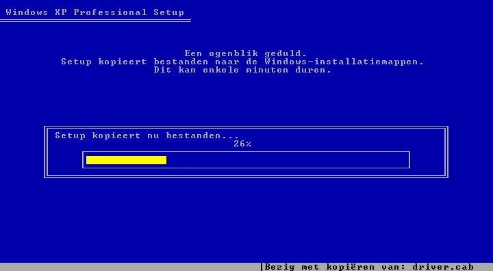

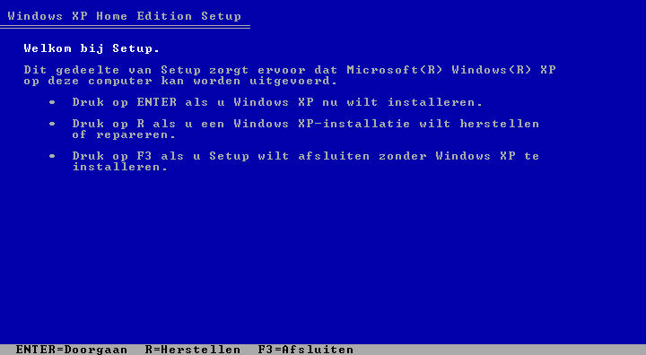

Nadat je de wijzigingen in de BIOS hebt doorgevoerd en je het systeem hebt herstart zal de setup van Windows automatisch starten en zal die controleren of het systeem aan de systeemvereisten voldoet. Hierna zullen enkele systeembestanden worden gekopieerd zoals voorgeteld in figuur1. hier kan je kiezen tussen "installatie" en "reparatie" van windows xp gebruik makend van de recovery console. Ook al heeft uw pc een klein probleem, raden we een "verse" installatie van XP. Het kan ook gebeuren als windows een lange tijd geleden in geïnstalleerd hij na een tijd traag begint te werken of er fouten beginnen op te treden. Dit kan komen door vele registerwijzigingen gedurende installatie van teveel programma's/games.... Ook kan windows besmet zijn met een virus. Een nieuwe installatie verhelpt deze problemen. Op het scherm weergeven in figuur 1, druk op ENTER, om de installatie verder te zetten. Vervolgens zal de GEBRUIKSOVEREENKOMST verschijnen. Het is een soort contract met Microsoft. Elk programma heeft wel een gelijkaardige overeenkomst.
figuur 2

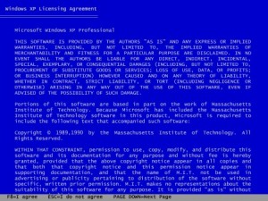

Indien je akkoord gaat met de overeenkomst, druk dan op de F8 toets, zodat je kan verder gaan. Indien je niet akkoord gaat druk je op de ESCAPE toets. Indien je niet akkoord gaat kan de installatie niet doorgaan. na het drukken op de ESCAPE toets wordt de installatie afgebroken en wordt alle informatie verwijderd die reeds werd opgeslagen.

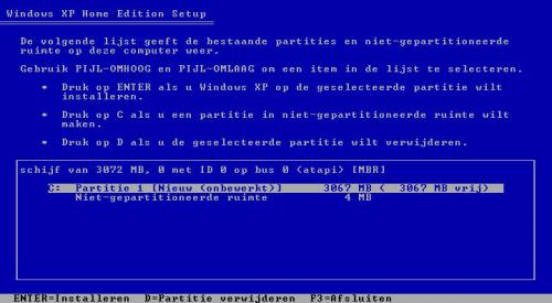

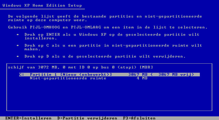

Setup zal een scherm weergeven zoals in figuur3 dat je toelaat partities te configureren. Deze stappen zijn zeer gemakkelijk, en de setup geeft telkens gedetailleerde informatie weer bij elke stap. Indien je geen partities hebt, zal je een "ongepartitioneerde" label zien, of indien je partities hebt, zal je de details ervan zien in de tabel (figuur3).
Om een partitie aan te maken druk op C en een scherm zal verschijnen en zal vragen of je alle beschikbare ruimte wil gebruiken. Indien je kiest voor nee, kan je de gewenste grootte instellen in bytes. Om een tweede partitie aan te maken volg deze stappen opnieuw. Nadat je de grootte van de partities hebt ingesteld kom je terug op het scherm weergegeven in figuur3. Vanaf hier kan je de gewenste procedure herhalen door gebruik te maken van de pijltjestoetsen.
OPM! Windows Xp reserveert 8Mb ongepartitioneerde ruimte. Dit is nodig om informatie op te slaan ivm actieve partities. Wees dus niet ongerust over deze ruimte.
figuur3

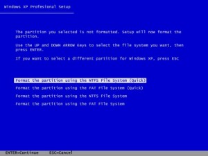

Nadat je partities hebt aangemaakt, moet je deze formateren (wissen). Formateren van een partitie betekent de ruimte toewijzen aan het bestandsysteem. Dit proces wist alle gegevens van de schijf. Het bestandstructuursysteem zorgt voor de instructie voor de opslag van bestanden. windows 95 maakte gerbuik van FAT, windows 98 van FAT32, een meer krachtigere en slimmere structuur. UIteraard kan wndows 98 ook in Fat worden uitgevoerd, maar windows 95 kan niet draaien op een Fat32, omdat dat nieuwer is. Na FAT32, Windows 2000 en Xp komen op met NTFS. Deze beheerd de bestanden gemakkelijker en het ondersteund nieuwe mogelijkheden. Ook windows Xp kan draaien onder FAT32, maar je kiest beter voor NTFS.
Nadat je de partitie hebt geselecteerd, een scherm zoals figuur4 zal verschijnen, die zal vragen in welke structuur je de partitie wenst te formateren. Je kan kiezen tussen NTFS (snel of normaal) of FAT32 (snel of normaal). De snele optie formateerd op een snelle manier, en de normale optie doet dit traag en zoekt slechte sectoren op je schijf. Je kiest het best voor Normaal.
figuur4

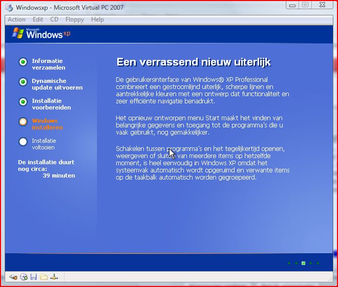

Nadat het systeem is herstart, zal de installatie automatisch worden verdergezet. Een scherm gelijkend op figuur 8 zal verschijnen:
figuur8
Dit gedeelde van de setup herkend de hardware apparaten die in je systeem zijn geinstalleerd en zal de bijhorende drivers installeren. Wacht gewoon tot een dialoogvenster verschijnt op het scherm.
In dit gedeelte van de setup is het normaal dat je monitor enkele malen zwart word voor enkele seconden en dan terug verschijnt. Dit is volkomen normaal. Dit kan 2 tot 3 maal voorkomen. Geen paniek, Je monitor is ok :-)

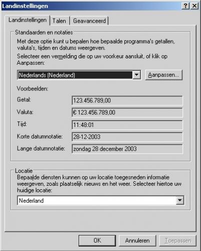

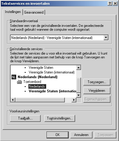

Nadat je scherm meerdere malen heeft geflikkerd, zal je enkele gegevens moeten invoeren om het systeem in te stellen naar jou hand.

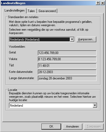

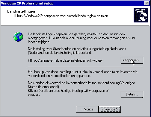

Eerst moet je de Landinstellingen en Taalopties instellen. Deze zijn afhankelijk van de locatie. Deze informatie heeft belang bij instellingen voor internet en weer op het internet.
figuur9

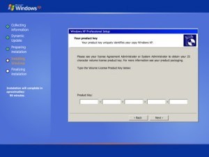

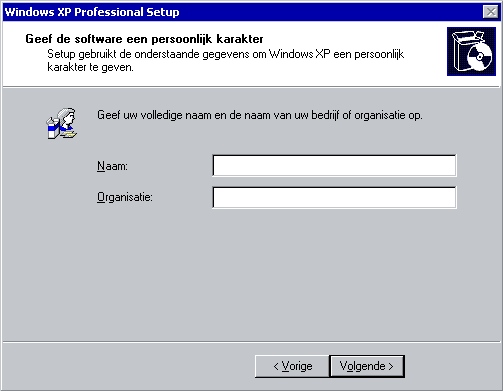

Na de configuratie van de Land en regio instellingen, moet je je persoonlijke gegevens invullen (fig10) om zo je versie van windows XP te personaliseren. Na het invulen van je persoonlijke informatie zal je de productcode van windows xp moeten invoeren (fig11). Deze is gedrukt op het doosje van je windows cd. Deze code is 25 karakters lang en is belangrijk om je uniek exemplaar van windows te controleren. Geef deze code niet door. Deze is belangrijk! Het invoeren van een ongeldige code leidt tot het einde van de setup, dus weer voorzichtig bij het invoeren van de code.
figuur10-11

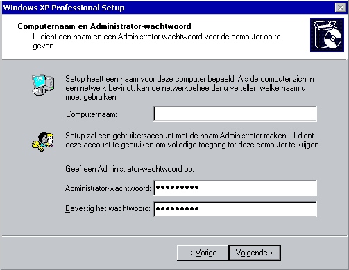

Nu moet je een naam ingeven voor je computer en een paswoord voor de administrator account.
figuur12
Indien je een netwerk hebt, zullen de andere gebruikers, je gekozen computernaam zien. Setup creëert een standaard account ADMINISTRATOR. Deze account kan belangrijke wijzigingen doorvoeren in het systeem. Een paswoord ingeven in dus een aanrader. Dit beschermt je pc tegen ongewenste gebruikers die bestanden en instellingen zouden wijzigen. het paswoord moet je 2x invoeren als bevestiging. Vergeet dit paswoord niet. Indien je je pc wenst te herstellen kan dit via de ADMINISTRATOR account.

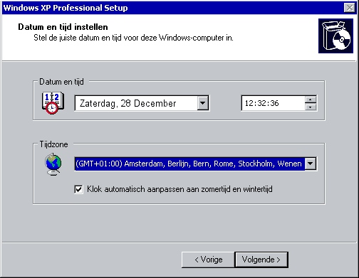

Vervolgens zal je de tijd en datum moeten ingeven (fig13). Je moet ook de tijdzone selecteren zodat windows weet hoe hij de tijd moet wijzigen.
figuur13

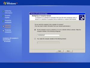

Na voltooiing van deze stappen, zal je even moeten wachten zodat seup je netwerkconecties kan controleren.

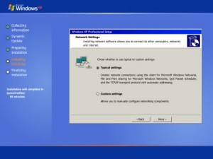

Wanneer setup klaar is met deze controle, zal een scherm verschijnen zoals op fig14. (indien je netwerkadapters hebt op je pc)
figuur14
Je kan standaard instellingen kiezen wanneer je een klein netwerk hebt of voor aangepast waneer je een groot netwerk hebt met aangepaste instellingen. Indien je geen netwerk hebt, kies dan ook standaard.
figuur15

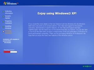

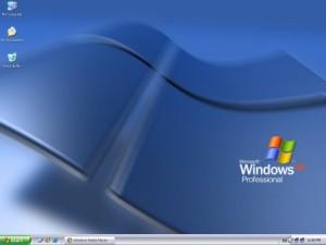

Na de systeem herstart, moet je nog enkele gegevens invoeren omtrent wie de computer zal gebruiken, internet instellingen en of je xp wenst te registreren. Daarna verschijnt het bureaublad (fig17)
figuur17
