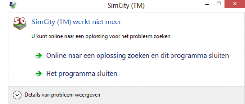

ik heb simcity 2013 gekocht en geinstaleerd maar als ik deze opstart 'werkt hij niet meer'
meer info:
Probleemhandtekening:
Gebeurtenisnaam van probleem: APPCRASH
Naam van de toepassing: SimCity.exe
Versie van toepassing: 1.0.0.0
Tijdstempel van toepassing: 51244eec
Naam van foutmodule: Activation.dll
Versie van foutmodule: 4.2.0.41
Tijdstempel van foutmodule: 50b6803e
Uitzonderingscode: c0000005
Uitzonderingsmarge: 000c3afc
Versie van besturingssysteem: 6.2.9200.2.0.0.256.103
Landinstelling-id: 1043
Aanvullende informatie 1: 5861
Aanvullende informatie 2: 5861822e1919d7c014bbb064c64908b2
Aanvullende informatie 3: fff9
Aanvullende informatie 4: fff99160a837846a27585266f7b76f55
Lees de onlineprivacyverklaring:
Windows 8 and Windows Server 2012 Privacy Statement
Als de onlineprivacyverklaring niet beschikbaar is, lees dan onze offlineprivacyverklaring:
C:\Windows\system32\nl-NL\erofflps.txt
